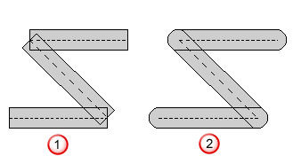

对齐控制直线如何变粗。这种情况可能发生在开始关键点和结束关键点之间“轨迹”的任一侧或两侧。
“线对齐”
下拉列表包含四个选项:
以下示例使用粗线展示了粗体框形状上的点:
中心对齐。
右对齐。
左对齐。
可以使用线对齐以生成方框的尖角。但是,对于非正交角,左对齐、右对齐和中心对齐不会产生整齐的角。相反,使用圆形端选项可以解决此问题:
方形端。
圆形端。
右侧的线具有圆形端。这些是中心对齐,与位于左侧的方形端直线相比,生成的拐角更加整齐有序。
将线宽添加到轨迹的左侧。
将线宽添加到轨迹的两侧。
将线宽添加到轨迹的右侧。
在选定直线上绘制圆形端。所有圆形端直线将中心对齐。其终点将位于终点半径内,如下所示。
