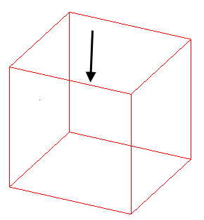

回倒复合曲线时,项目将被取消选择,且该复合曲线所有可能的路径都将标记曲面标记和箭头:
每个曲面都包含沿特定路径的曲面标记。
如果单击曲面标记,路径将被选中并变为与标记的曲面相关。
如果单击“复合曲线”工具栏上的“向前”
按钮,粉色项目和曲面标记将被选中。
