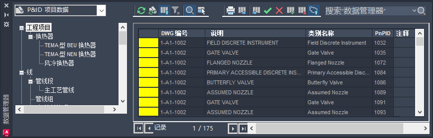

- 在“数据管理器”树状图中,单击包含输入更改(以黄色亮显)的节点。
- 检查数据表中的输入数据。
注: 未决更改以黄色亮显。
- 执行以下操作之一:
在数据管理器的工具栏上,单击“接受”或“拒绝”,每次接受或拒绝一个更改。
在数据管理器的工具栏上,单击“全部接受”或“全部拒绝”,同时接受或拒绝所有更改。
注:
- 在数据管理器输入期间单击“全部接受”时,“Excel 导入”对话框将显示受影响图形的输入进度。
- 您可以在文档文件夹中查看接受或拒绝日志。
- 在此过程中,如果切换数据视图或关闭数据管理器,还未接受或拒绝的所有更改会丢失。如果在此过程中丢失了更改,请重复输入过程以完成接受和拒绝输入的更改。
