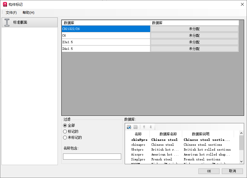

  7. 仅在出现以下情况时,“构件标记”对话框打开:在传输过程中,无法在 Robot 的当前截面数据库中识别 Revit 中定义的截面名称。
    • 对于尚未识别的轮廓,单击位于该轮廓右侧的“未分配”按钮。 此时将打开另一个对话框,从中可以选择要从数据库指定的轮廓。
      使用“构件标记”对话框中的图标进行操作:
      将轮廓的选定数据库添加到列表中。
      将轮廓的选定数据库从列表中删除。
      更改查看轮廓数据库的顺序(上移一位/下移一位)。
    • 单击“确定”后,未识别的截面将成为已从数据库指定的截面(它们将具有几何特性)。
