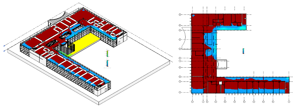

将彩色结果和图例应用于模型的三维和平面图,以可视化分析结果。
分析结果将应用于视图,以可视化结果。图例也作为分析结果的一部分应用于视图。

- 查看并关闭“照明分析 - 结果摘要”对话框。
- 打开名称中带有前缀“_InsightLighting”的视图。
注: 创建照明分析时,将创建带有前缀“_InsightLighting”的三维视图、平面视图和明细表视图。这些视图都是将应用照明分析结果的视图。检查三维、平面和明细表,以了解照明分析的结果。
