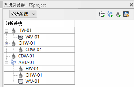

使用系统浏览器中的工具添加分区设备。
系统浏览器可显示分析系统和分区设备的层次结构。

系统浏览器中的树可显示分析系统和分区设备的层次结构。水回路和空调系统显示在顶层,其关联的水回路和分区设备如下所示。
如果尚未完全定义某个图元,“系统浏览器”中会显示警告图标
