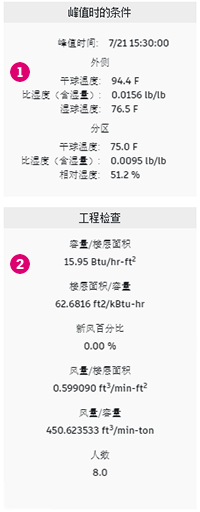

该报告包括一个详细介绍峰值 期间的环境条件的子部分以及一些用于 QA/QC 目的的高级指标

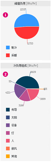

饼图提供:
一种视觉辅助工具,用于了解相对于彼此的冷却和加热的峰值负荷
与负荷大致相关的源总和

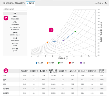

设计湿度
“设计湿度”报告显示了任何包含冷却盘管的系统的空气湿度状态点。此报告主要显示湿度图,以查看系统每个点的空气状态 。汇总表将亮显各种相关的系统属性 。最后,图表下方的表格按照图表 中显示的恒定压力为湿度状态点提供特定值。
