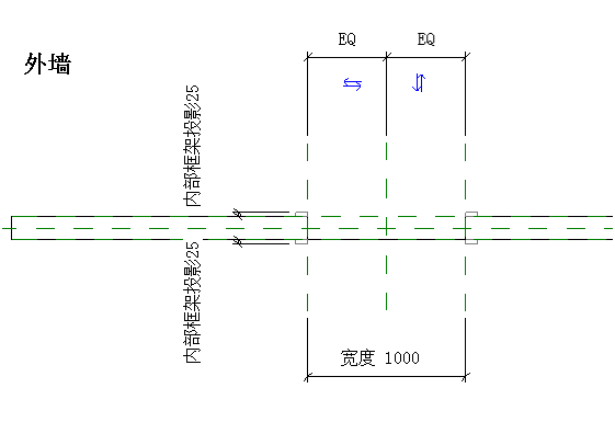

将在族编辑器中打开新的族。对于大多数族,将显示两条或更多条绿色虚线。它们是您在创建族几何图形时将使用的参照平面或工作平面。
如果要创建基于主体的族,则也将显示主体几何图形。
