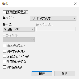

。此时显示“格式”对话框。
默认情况下,“使用项目设置”选项处于选中状态。这意味着值将根据项目中的“单位”设置来显示。
- 清除“使用项目设置”复选框。
- 从“单位”菜单中,为数字选择适当的测量单位。如果单位是已计算的值并指定为“数字”类型,则选择下列选项之一:
- 常规。显示无格式的数字。
- 固定。允许值进行舍入。
- 货币。 允许舍入并为值指定货币符号。
- 百分比。允许舍入并显示百分比符号和值。
- 从“舍入”菜单中,选择小数位的值。 如果从该菜单中选择了“自定义”,则应在“舍入增量”文本框中输入值。
- 如果需要,可从菜单中选择单位符号或单位后缀。
- 选择“消除零英尺”以隐藏尺寸标注上的前导零,如 0' 6"。此选项仅用于英尺和分数英寸。
- 单击“确定”。
