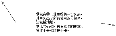

在将文字注释添加到图形中时,可以控制引线、文字换行和文字格式的显示。
我们建议访问工作共享模型的所有工作站都使用启动或升级项目时所用的相同 Windows 版本。
“文字”面板
此时光标变为文字工具
(无引线):默认引线
(一段引线)
(二段引线)
(弯曲)。若要修改曲线形状,请拖曳折弯控制柄。
(左上引线)
(左中引线)
(左下引线)
(右上引线)
(右中引线)
(右下引线)。
(顶部对齐)
(居中对齐)
(底部对齐)
(左对齐)
(居中对齐)
(右对齐)
(粗体)或按 Ctrl + B
(斜体)或按 Ctrl + I
(下划线)或按 Ctrl + U
(全部大写)或按 Ctrl + Shift + A。
(无列表)
(项目符号)
(编号)
(字母 - 小写)
(字母 - 大写)。
文字注释控制柄仍处于活动状态,以便您可以修改注释的位置和宽度。
