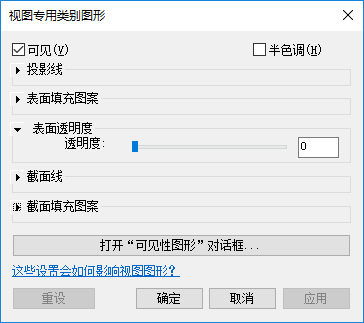

- 在绘图区域中,在图元上单击鼠标右键,然后依次单击“替换视图中的图形” “按类别”。 “按类别”。“视图专有类别图形”对话框显示所选类别的当前可见性和图形显示设置。展开每个区域以查看其设置。
- 在“视图专有类别图形”对话框中,根据需要更改设置。
  - 可见:显示或隐藏视图中选定类别的图元。
- 半色调:将线颜色与视图背景色相混合。选择此选项之后,将以半色调绘制所有线图形(包括填充图案)和实体填充。半色调对着色视图中的材质颜色没有任何影响。
- 投影线:编辑投影图元的填充图案、颜色和线宽。
- 表面填充图案:编辑前景和背景的可见性、颜色和填充图案。
- 表面透明度:只显示线而不显示表面。使用“透明度”滑块设置表面透明度百分比。
- 截面线:编辑截面图元的填充图案、颜色和线宽。
- 截面填充图案:编辑前景和背景的可见性、颜色和填充图案。
 在更改设置后,单击“应用”可以使该对话框保持打开状态,还可以立即看到更改对视图的影响。
- 完成后单击“确定”。
