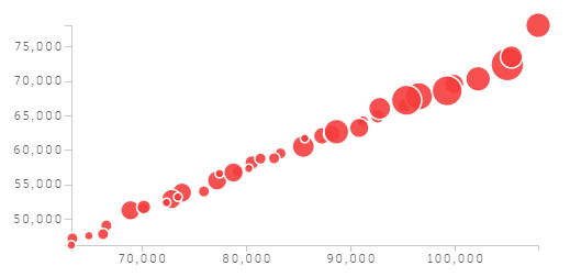

通过拾取“大小”和“颜色”下拉列表中的选项,即可在图表中显示其他数据。默认情况下,所有点的颜色和大小都是相同的。
如果拾取“大小”的一个选项,则图形中的点将以其他大小显示。例如,在为“大小”选择“长方体 1 高度”后,点的大小表示结果中长方体 1 的高度:较大的点表示长方体高度较高,较小的点表示长方体高度较低。

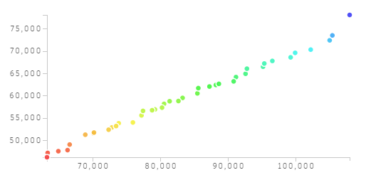

如果在“颜色”下拾取一个选项,则图形中的点将以其他颜色(从红色(低)到蓝色(高))显示。例如,在为“颜色”选择“曲面面积”后,点的颜色表示结果中曲面面积的大小(范围从红色(最小)到蓝色(最大))。
