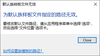

警告:删除基本内容包可能会导致 Revit 显示以下消息,因为在 Revit.ini 中指定的族模板路径中找不到族模板。
