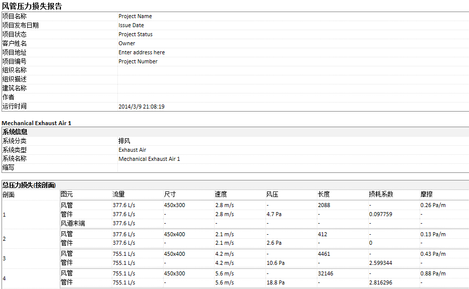

要生成报告,请先指定要包括在报告中的系统,然后设置报告。 在设置报告时,您可以指定包括哪些字段,如直径、高度和宽度。 还可以指定报告中是否显示其他信息,如系统信息和重要路径。 报告输出可以另存为 HTML 或 CSV 文件。

  2. 从列表中选择要包含在报告中的可用字段。
  3. 根据需要启用或禁用以下项的显示:
    • 系统信息
    • 关键路径:Revit 计算每个路径的压力降,并将具有最大压力降的路径指定为关键路径。
    • 按剖面划分的直线段的详细信息
    • 按剖面划分的管件和附件损耗系数概要
    • 平行泵集信息(仅限管道压力损失报告)
  4. 如果需要,请启用该选项以便在生成压力损失报告之后将其打开。
  5. 单击“生成”。
  6. 在“另存为”对话框中,输入文件名,将文件扩展名指定为 HTML 或 CSV,然后单击“保存”。
