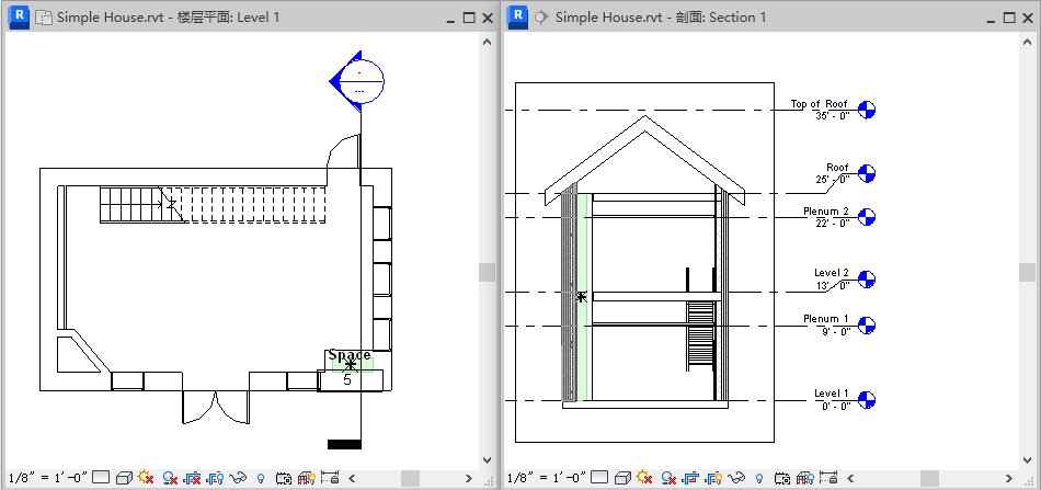

使用此方法放置空间后,该空间的体积将被约束在底部标高与跨多个标高的空间所在位置上方的标高之间。 在竖井和墙槽中或在跨多个标高的其他区域中放置空间时,使用该主题。

- 关闭除要放置空间的剖面视图和楼板平面外的所有视图,然后在键盘上键入 w t 以平铺这两个视图。

- 单击剖面视图使其成为活动视图,然后在键盘上键入 v g。
- 在“可见性/图形”对话框的“模型类别”选项卡上,向下滚动到“空间”。
- 展开“空间”,选择“内部”和“参照”(如果要显示参照十字光标),然后单击“确定”。
- 重复上述操作使空间在楼板平面视图中可见。

- 在楼板平面视图中,将光标移到建筑模型的竖井区域上,然后单击以放置空间。

- 在剖面视图中,确认代表空间体积的着色区域被约束在底部标高与竖井顶部标高之间,并且不存在未着色区域(因空洞等引起)。这样,可更准确地计算体积。
- 如果未将空间约束为指定范围,请在剖面视图中确认空间的上限被指定为竖井顶部的标高,如有必要,请重新垂直定义空间。
