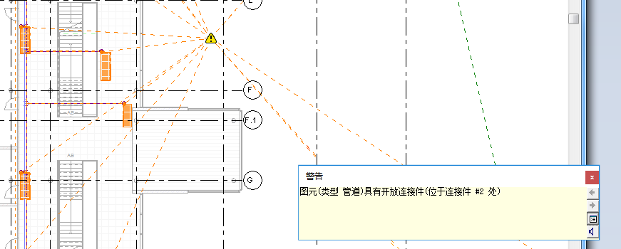

当系统中的图元未连接到任何一个物理管网时,则认为系统未连接好。 例如,如果系统中的一个或多个风道末端未连接到单个风管网络,则将系统视为未正确连接。
单击警告标记以显示相关警告消息。 在相关的警告消息中,根据需要单击箭头按钮以滚动浏览警告消息列表。 单击 (展开警告对话框)查看警告消息的详细信息。
