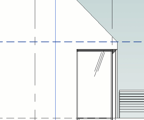

“拆分面”工具拆分图元的所选面;该工具不改变图元的结构。
视频:使用“拆分面”和“填色”工具
可以在任何非族实例上使用“拆分面”。在拆分面后,可使用“填色”工具为此部分面应用不同材质。请参见
可将材质应用于图元的面。
注: “拆分面”工具不适用于使用圆弧、椭圆或半椭圆创建的墙。
要拆分面,请执行下列操作:
- 单击“修改”选项卡
“几何图形”面板
(拆分面)。
- 将光标放在图元面上使其高亮显示。可能需要按 Tab 键来选择所需的面。
- 单击以选择该面。
绘制要拆分的面区域。
注: 必须在面内的闭合环中或端点位于面边界的开放环中进行绘制。
- 单击
(完成编辑模式)。
注: 可以删除拆分面,方法是选择绘制区域并在其上单击鼠标右键,然后单击“删除”。
提示: 可以拆分柱的表面,但是如果计划在项目中使用多个拆分面的柱实例,则在族编辑器中创建并拆分柱。
