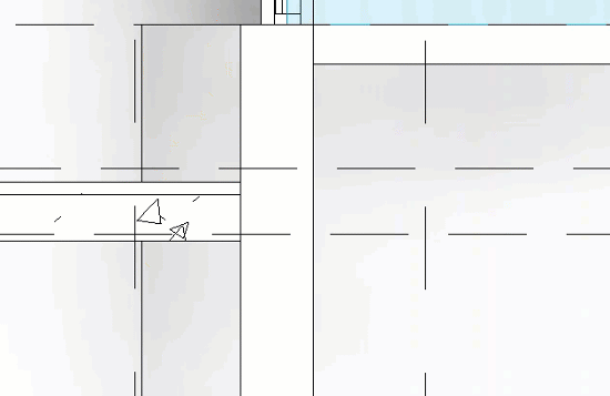

如果有 2 个相邻的图元,并且需要编辑如下所示的轮廓,则可以使用“面与面之间的边界”选项获得所需的效果。
