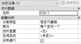

请注意,以下场景不会生成日志文件,因为系统分析无法运行。 分区设备(如恒定风量箱)需要空调系统,但未指定。 ![]() 对于需要空调系统的分区设备,系统浏览器中将显示警告图标。 ![]() |
为分区设备指定空调系统。请参见分区设备。 |

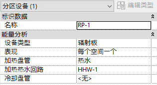

包含线圈的分区设备(例如辐射配电盘)未指定一个或多个线圈。
![]() 系统分析将失败,并且类似以下内容的消息将显示在 eplusout.err 文件的底部: **Severe** <root>[Coil:Cooling:Water][RP-1-1 Cooling Coil] - Missing required property 'water_inlet_node_name'. **Severe** <root>[Coil:Cooling:Water][RP-1-1 Cooling Coil] - Missing required property 'water_outlet_node_name'. **Fatal** Errors occurred on processing input file. Preceding condition(s) cause termination. |
在“属性”选项板中,指定“冷却盘管”并重新运行系统分析。 |
