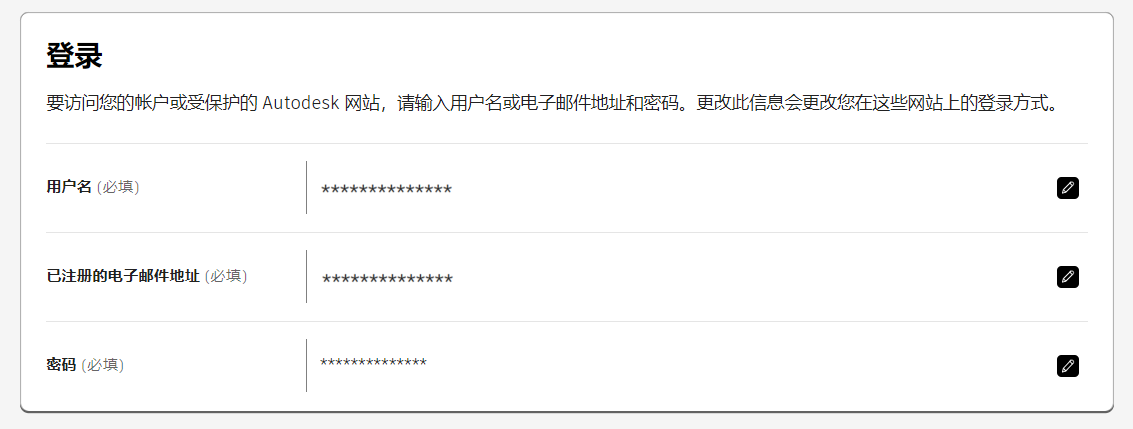

了解如何解决在 Revit 中更改用户名或需要更改用户名时遇到的问题。
概要
如果使用 Revit Worksharing(云、本地或 Revit Server)或非工作共享 Revit 云模型,则更改用户名可能会导致工作流失败。这些问题包括:
- 无法打开模型。
- 无法与中心文件同步(对于工作共享模型)或将非工作共享模型保存到云。
- 任何人都无法修改的图元,因为这些图元已检出到以前(现在不可用)的用户名。
请参见下面的用例来确定合适的解决方案。
如果使用 Revit Worksharing(云、本地或 Revit Server),但尚未更改用户名,请完成以下步骤,然后再更改用户名:
- 同步所有本地更改。
- 放弃所有(图元和工作集)权限。
- 注销 Revit 并关闭应用程序。
如果使用 Revit Cloud Worksharing(即,不是基于本地或 Revit Server 的工作共享),则还必须完成以下步骤并清除协作缓存:
- 识别名为“%localappdata%\Autodesk\Revit\Autodesk Revit ####\”的所有文件夹。
- 删除其中每个文件夹下“CollaborationCache”文件夹的内容。
请注意,缓存可提高工作流性能,并且清除缓存后首次尝试打开模型的速度可能比正常情况下慢。在重新填充缓存后,将恢复正常性能。
在完成所有步骤后,可以更新用户名、重新启动 Revit 并登录。如果您有本地共享的工作共享模型,则需要使用新用户名创建新的本地文件。
