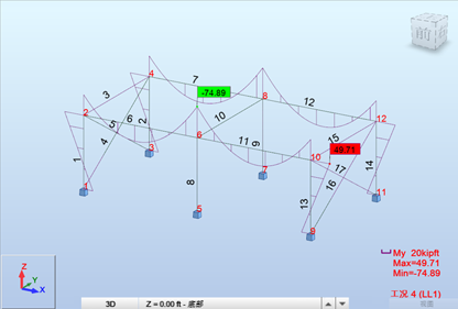

水平工具栏上的“布局”下拉列表提供四个布局,用于查看计算结果。
| 按钮 | 布局 | 目的 |
结果 | 显示图形结果,包括单个梁或选定梁的弯矩、剪切、应力、变形和结果动画。 |
