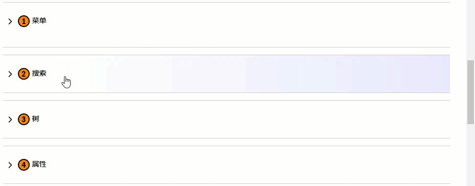

在帮助中,我们使用各种工具帮助您找到所需内容:
  • “了解更多”图标 用于引起您对其他信息(如视频、参考和说明内容)的注意。
  • 可折叠的部分用于对信息进行分块,以使其紧凑,并可以更快速地进行视觉扫描和导航。
    可折叠的部分
