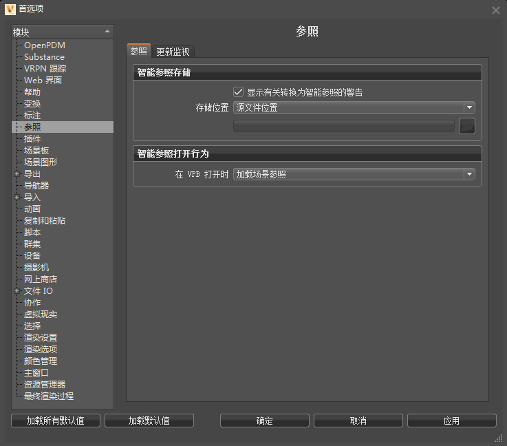

参照首选项
在菜单栏中,单击“编辑”>“首选项”,然后在对话框的左侧选择“参照”。
参照编辑器监视
“了解更多”图标 有关使用“参照”和“更新监视”的信息,请参见以下内容:
“参照”选项卡
在此选项卡中查找“智能参照存储”和“智能参照打开行为”选项。
智能参照存储
此部分包含以下选项:
智能参照打开行为
确定打开 VPB 文件时智能参照的加载行为。

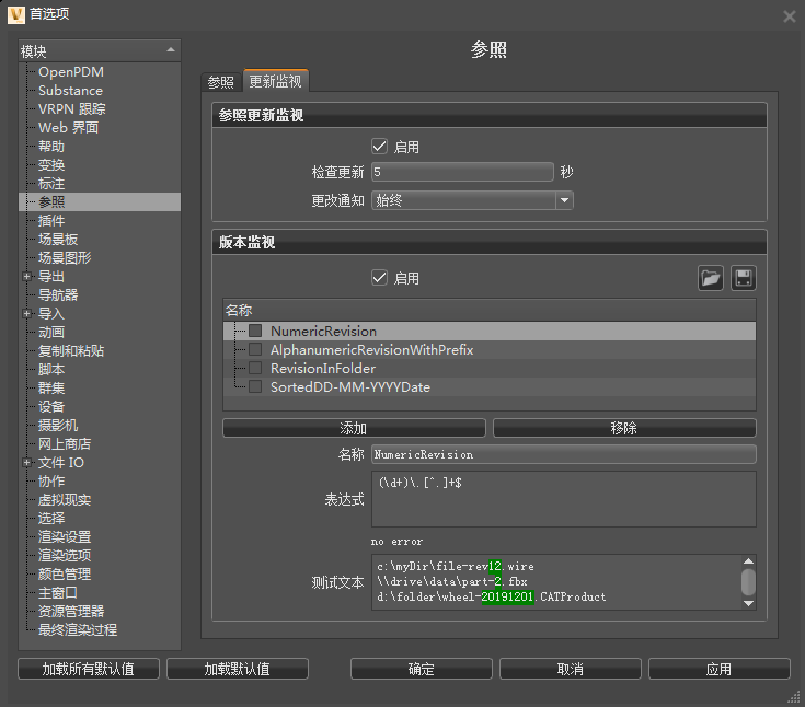

更新监视(选项卡)
在此选项卡中查找“参照更新监视”和“版本监视”选项。
更新监视参照首选项
参照更新监视
使用参照更新监视首选项来设置是否显示弹出通知及其频率。启用后,会收到通知,以指示文件是否过期或缺少。

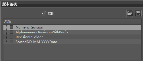

版本监视
版本监视视频字幕:在 VRED 2020.3 中,我们已在“参照编辑器”中实现了版本监视系统。可以在“首选项”中的“参照”下启用这一系统。在这里,您可以导入示例表达式。就我而言,我需要 AlphanumericRevisionWithPrefix 表达式并使用 _rev 进行自定义。将光标悬停在表达式字段上,查看可用于创建表达式的所有字符。在设置版本规则后,我可以立即看到哪个文件已过期。使用过滤器的新选项对查找零件很有帮助。现在,在零件上单击鼠标右键,然后选择“替换源参照”>“按版本”。在这里,您可以选择要加载的版本,VRED 将导入新零件。重新导入时,您可以选择要保留的属性,如材质、变换、动画、点击传感器或渲染层。使用此方法可以更轻松地使场景文件保持最新状态。感谢您观看本视频。
使用“版本监视”首选项可自定义用于数字、字母数字、日期版本号以及文件夹名称的结构。
更改版本结构
使用这些正则表达式示例更改数字、字母数字、日期版本号以及文件夹名称结构(用于版本监视)。
  1. 选择“编辑”>“首选项”>“参照”,然后点击“更新监视”选项卡。
  2. 在“版本监视”部分中,选中“启用”,然后从“名称”列表中选中要更改的版本监视选项。
    “名称”列表
    从以下选项中选择:

  3. 在“表达式”字段中进行各种更改。无效条目将亮显。
    表达式
  4. 通过输入测试文件名来测试文本。
    测试文本
    • 亮显相关内容以帮助写入正则表达式。
    • 当有效的正则表达式语法未在“测试文本”中拾取匹配项时,不会亮显任何内容。
