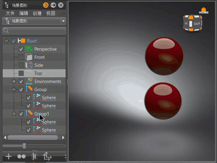

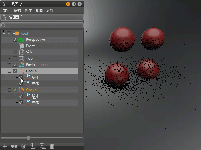

启用或禁用克隆可见性的同步。启用后,可确保同步克隆的可见性。请参见 克隆 以供使用。
启用后,无法独立于原始对象节点关闭克隆节点的可见性。
禁用(默认设置)后,可以独立于原始对象节点关闭克隆节点的可见性。

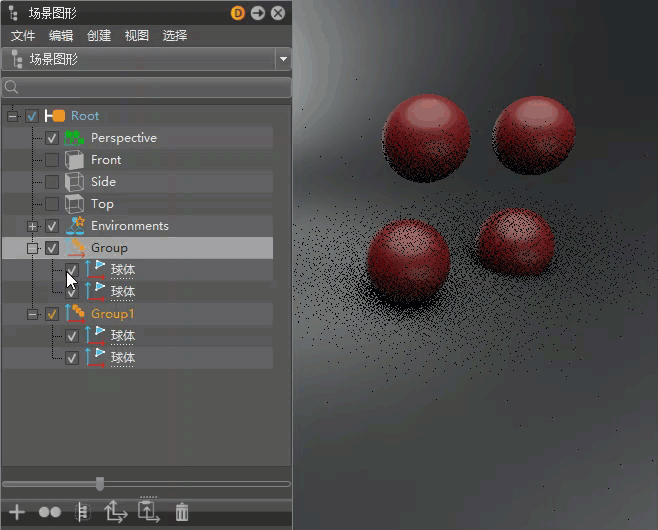

打开或关闭克隆根的变换。请参见 克隆 以供使用。
启用(默认设置)后,可以独立于原始对象节点变换(移动、缩放和旋转)克隆根。
禁用后,无法独立于原始对象节点变换克隆根节点。
