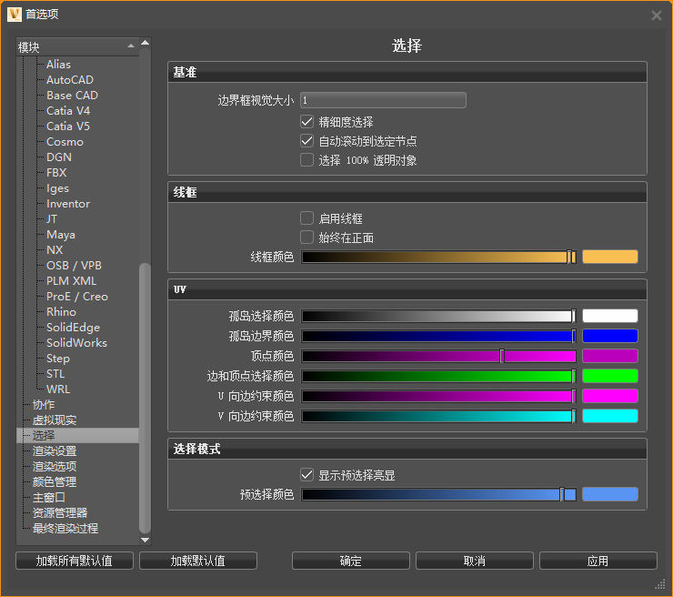

选择首选项
在菜单栏中,单击“编辑”>“首选项”,然后在对话框的左侧选择“选择”。
选择首选项
基础
边界框可视化大小
定义大小为 0 的对象的最小边界框大小。
精细度选择
如果几何体是某个距离 LOD(精细度)节点的子项,在“渲染窗口”中选择几何体节点时,会自动选择该距离 LOD 节点的所有其他子项。
自动滚动到选定节点
在“渲染窗口”中选择几何体节点时,在“场景图形”视图中自动滚动到选定节点。
选择 100% 透明对象
在“渲染窗口”中可以选择具有 100% 透明材质的对象。此功能仅适用于 OpenGL。
线框
显示/隐藏所有选定对象的线框。
启用线框
绘制所有选定对象的线框。
始终在正面
(仅限 OpenGL)在所有对象顶部绘制线框,即使其他对象覆盖所选对象也是如此。
线框颜色
设置线框颜色。

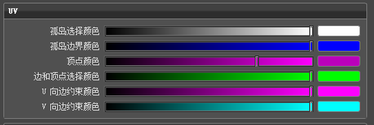

UV
UV 首选项的颜色部分
孤岛选择颜色
在 UV 编辑器中显示选定孤岛的当前颜色。可拖动滑块或单击当前色样来设置不同的颜色。
孤岛边界颜色
在 UV 编辑器中显示孤岛边界的当前颜色。可拖动滑块或单击当前色样来设置不同的颜色。
顶点颜色
在 UV 编辑器中显示未选定顶点的当前颜色。可拖动滑块或单击当前色样来设置不同的颜色。
边和顶点选择颜色
在 UV 编辑器中显示选定边和顶点的当前颜色。可拖动滑块或单击当前色样来设置不同的颜色。
U 向边约束颜色
为针对展开或优化而水平约束的所有选定边设置颜色。可拖动滑块或单击当前色样来设置不同的颜色。
V 向边约束颜色
为针对展开或优化而垂直约束的所有选定边设置颜色。可拖动滑块或单击当前色样来设置不同的颜色。
选择模式
显示预选择亮显
在选择前以预选择颜色显示对象的边界框。
预选择颜色
设置线框颜色。
