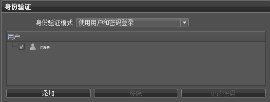

身份验证
添加一层额外的安全保护,但要求用户登录并输入密码。
  • 身份验证模式 - 如果您不想对 Web 服务器进行任何身份验证,请选择“无身份验证”。要设置用户和密码并添加另一层安全保护,请选择“使用用户名和密码登录”。

  5. 在“身份验证”部分中,将身份验证模式更改为“使用用户名和密码登录”。
  6. 单击“添加”按钮,然后添加用户名和密码。
  7. 单击“确定”。新用户将显示在“用户”部分中。
