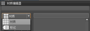

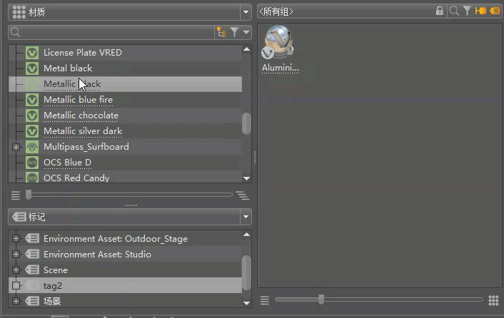

“材质图形/标记”显示当前创建的材质的逻辑排序和列表。它包含材质和标记选择器、搜索栏和过滤器、材质图形、扩展列和标记列表器。
设置某个部分将显示材质图形还是显示标记。单击选择器以选择哪个视图显示在哪个部分中。默认情况下,一个显示“材质图形”,另一个显示“标记”;但是,可以显示两个图形或标记。
如果显示两个“材质图形”视图,则只有最后一个聚焦的视图会自动滚动到所选内容。
