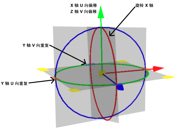

  • 操纵 - 在渲染窗口中激活/取消激活交互纹理操纵器。此功能需要在“场景图形”中进行选择,并在“材质编辑器”中进行单选。使用它来调整选定对象的纹理。按住 Shift 键并拖动操纵器可旋转、缩放或平移纹理。拖动蓝色比例控件可调整纹理的深度限制。
    带有标记组件的操纵器

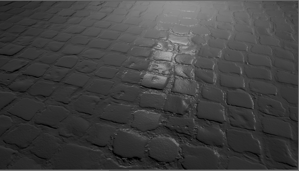

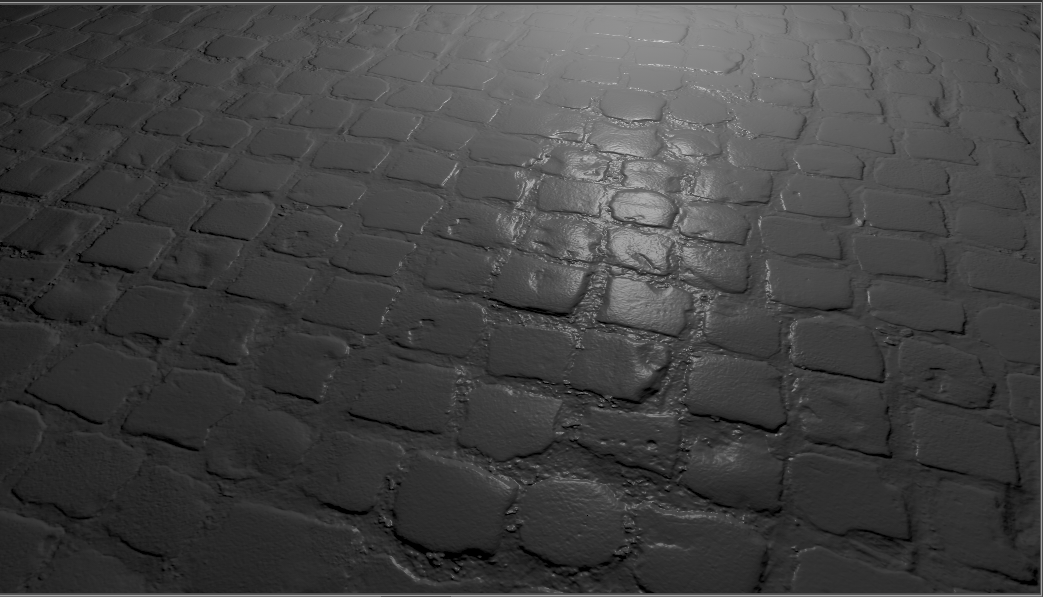

  • “翻转 U”和“翻转 V”- 切换轴上法线贴图中存储的内容的方向,从而确保凹凸贴图与沿 U 轴和 V 轴显示的法线一致。要修复法线贴图的切线矢量方向,请更改其中一个,并查看是否更正了该问题。如果没有,请禁用该选项并启用另一个选项,或同时启用“翻转 U”和“翻转 V”。这些选项使 VRED 支持不同种类的法线贴图,因为它们提供了对齐法线的解决方案。
    禁用“翻转 U” 启用“翻转 U”
    禁用“翻转 U”时不正确 启用“翻转 U”时已更正
    注意:
    对法线贴图使用“翻转 U”或“翻转 V”时,“视差强度”值应保持为 0.0,因为在这种情况下无法估计高度。

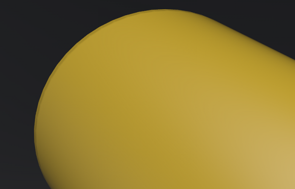

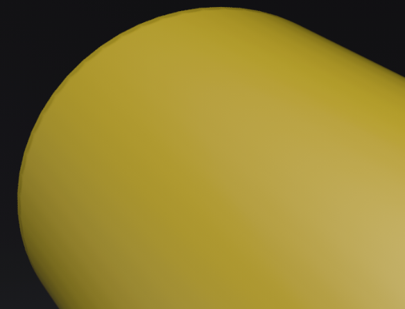

  • 角度限制 - 将圆角效果限制为角度超过给定限制的边。如果当前着色法线与相邻面的着色法线之间的角度小于限制,则不进行平滑处理。
    当前角度小于角度限制的示例
    使用此限制可避免对已经通过着色法线插值进行平滑处理的边产生影响。
