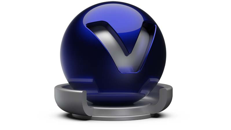

金属车漆材质在漆层之上有金属或金属颗粒制成的小粒子。这些粒子增加入射角内的亮度,造成光的纹理状外观。金属颗粒的颜色和尺寸可自定义。
这种漆的基本结构由不同的三层或四层混合构成。
视频字幕:创建金属车漆材质并将其指定给场景中的几何体。在这种情况下,可以使用 Ctrl + M 和 Ctrl + N 替换当前的清漆。可以找到与单色漆材质相同的材质设置,但还会显示金属颗粒设置。“金属颗粒颜色”决定小金属形状的颜色。因此,清漆的颜色是“基础颜色”和“金属颗粒颜色”的组合。通过“金属颗粒大小”,可以确定金属颗粒的大小。选择适合未来分辨率的值。“粗糙度”可用于定义清漆的粗糙度。该值控制金属颗粒上的灯光分布。“金属颗粒强度”控制金属颗粒的强度。
金属车漆材质
