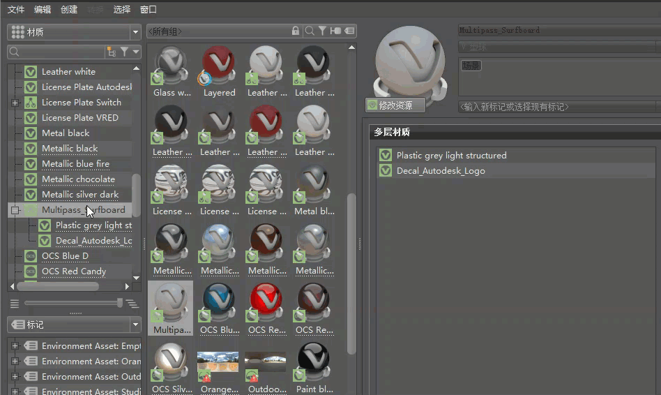

“属性”中的多层材质
选择多层材质后,其材质变量将列在“属性”中。
多层材质变量列表
但是,如果没有,请单击相应部分的标题。
多层材质变量列表

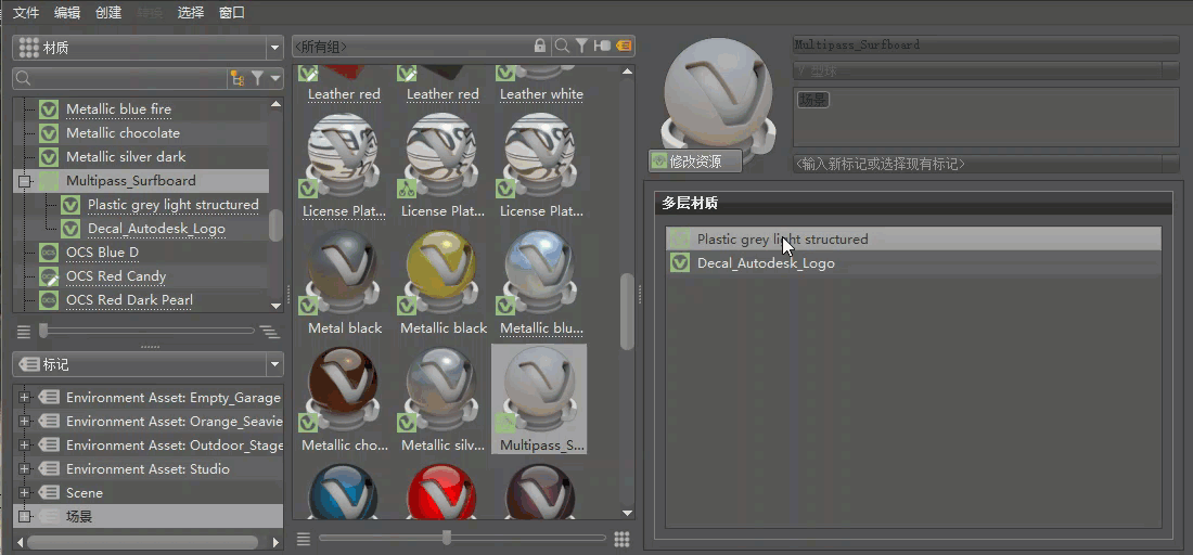

关联菜单
在多层材质的材质变量上单击鼠标右键可访问以下选项:
“选择材质”图标 选择材质 (Ctrl+N) - 用于将多层材质的原始材质的属性加载到“属性”中。选择多层材质后,在其中一个材质变量上单击鼠标右键,然后选择“选择材质”以加载原始材质属性,而不是材质变量的属性。
“选择材质”选项

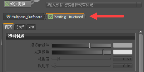

“选择子项”图标 选择子项 - 用于将多层材质子项的属性加载到“属性”中。选择多层材质后,在其中一个材质变量上单击鼠标右键,然后选择“选择子项”以加载其属性,而不是父材质的属性。
“选择子项”选项
请注意选项卡上方的更改。单击父对象选项卡将返回到材质变量列表。
常规材质 材质变量 多层父对象
选项卡上方的更改 选项卡上方的更改 “父对象”选项卡
“粘贴”图标 粘贴 (Ctrl+V) - 将复制的材质添加到多层材质。
“删除”图标 删除 (Del) - 从多层材质中删除选定的材质变量。
“上移”图标 上移 (Ctrl+PgUp) - 按顺序上移选定的材质变量,将其与前一个材质变量进行切换。
“下移”图标 下移 (Ctrl+PgDown) - 按顺序下移选定的材质变量,将其与后一个材质变量进行切换。
