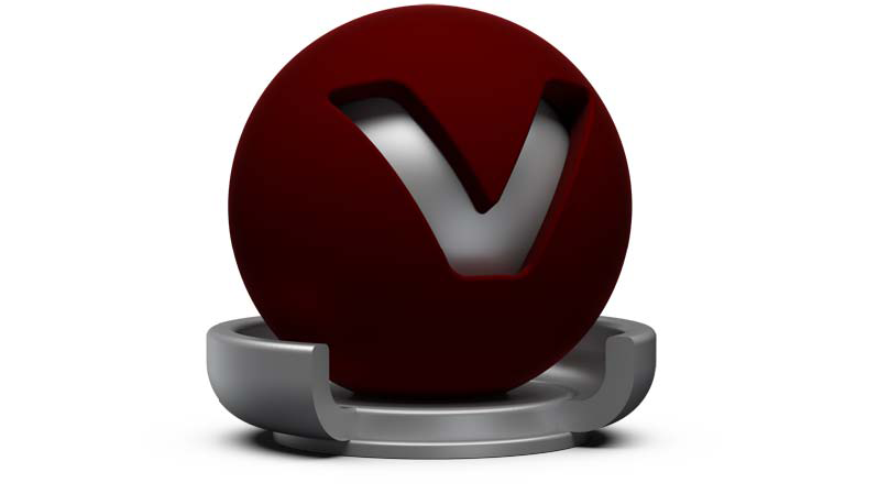

丝绒材质将曲面几乎直接朝向观看者的对象区域变暗,将其边缘加亮,从而模仿丝绒或缎光材质的行为(以掠射角查看曲面)。
视频字幕:创建一个丝绒材质,并将其指定给几何体。“漫反射颜色”定义材质的漫反射基础颜色。“粗糙度”控制材质的粗糙度。粗糙度越小,高光越清晰。粗糙度越高,灯光在材质上的漫反射越多且越柔和。变暗控制漫反射分量的强度。大于 1 的值使材质变暗,而小于 1 的值使材质变亮。这一切都与观看角度有关。您越直观地查看面,该效果就越不明显。衰减控制光泽分量,这取决于观看角度且影响对象的边缘。
