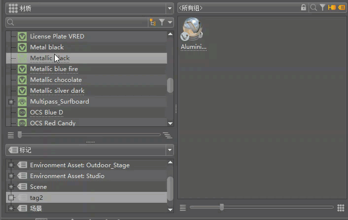

标记列表器
现在,您可以单击鼠标右键,然后将标记从“标记列表器”拖动到“属性标记”字段,以将其添加到该材质中。如果材质是资源材质,则首先需要激活“修改资源”。
将标记与搜索词和/或过滤器结合使用,可进一步定义搜索。
单击标记将过滤“组预览”,从而仅显示选定标记中的材质。
单击“标记列表器”中的空白区域会重置“组预览”,从而显示所有材质。
单击并将一个或多个材质拖动到标记上,可将其添加到该标记。
执行以下任一操作可将标记添加到材质:
在“材质图形”中,使用鼠标右键将标记拖动到材质上。
在“标记列表器”中使用鼠标右键拖动标记,然后将其放置到“属性标记”字段中。
在“标记列表器”中单击鼠标右键可访问以下选项:
为选定材质创建新标记 - 使用选定材质在“标记列表器”中创建标记。
向选定材质添加标记 - 将高亮显示的标记添加到选定材质的“属性标记”区域。
从材质中移除标记 - 从标记中移除选定的标记材质。
删除标记 - 从“标记列表器”和所有材质的“属性标记”区域删除标记。
删除所有标记 - 从“标记列表器”和所有材质的“属性标记”区域删除除默认场景标记以外的所有标记。
