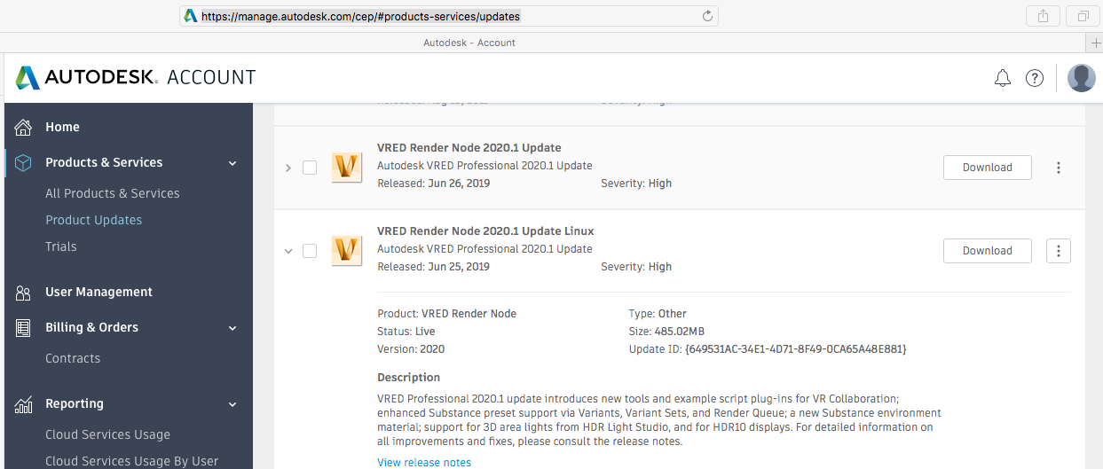

VREDCluster for Linux(也称为 VRED Render Node for Linux)只能从 Autodesk Account 门户(网址为 https://manage.autodesk.com)获取。
如果您访问 https://manage.autodesk.com,请在产品和服务 > 产品更新中查找 VRED Render Node 2020.1.1 License Bug Fix (VREDCluster-2020.x-LicensePatch.zip)。
此 zip 文件包含两个 Shell 脚本文件:VREDCluster-2020-12.0-LicensePatch.sh 和 VREDCluster-2020.1-12.1-LicensePatch.sh。
要安装修补程序,请打开终端,转到 VREDCluster-12.x 文件夹位置,然后从该位置执行 Shell 脚本 VREDCluster-2020-12.0-LicensePatch.sh 和 VREDCluster-2020.1-12.1-LicensePatch.sh。
