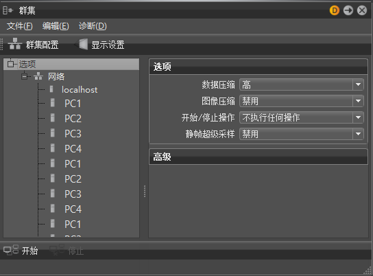

  1. 选择“渲染”>“群集”,以打开“群集”模块。
    “群集”模块
  2. 在左侧面板中,选择“选项”,然后选择“编辑”>“添加网络”。

  4. 在对话框的右侧面板中设置群集、网络和渲染节点选项。
    • 要显示群集选项,请在左侧面板中选择“选项”。
    • 要显示网络选项,请在左侧面板中选择“网络”节点。
    • 要显示渲染节点选项,请在左侧面板中选择节点。
