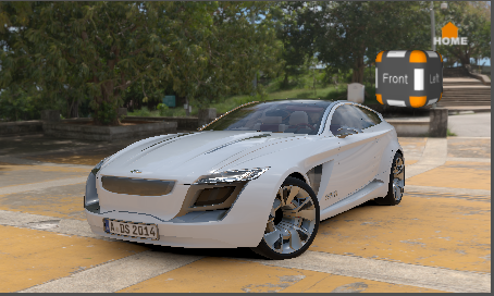

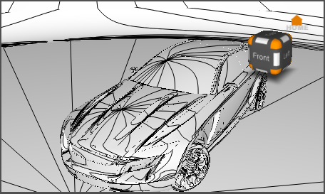

禁用曲面分析 启用曲面分析 -“等光强线”模式
禁用分析 启用分析
  1. 从“曲面分析”对话框的“分析模式”框中,选择“等光强线”。
  2. 要沿轴定位灯光方向,请选择“设置为轴”(在“定义光源”下)旁边的“X”、“Y”或“Z”。
  3. 选择“显示灯光方向”以显示灯光方向操纵器。
  4. 要使用几何体上的曲面法线定义灯光方向,请单击“选择曲面法线”,然后按住 Shift 键并在场景中拖动操纵器。
  5. 要沿摄影机矢量对齐灯光,请单击“使用摄影机视图矢量”。
  6. 在“直线/条纹”下,调整直线的类型、数量和颜色。

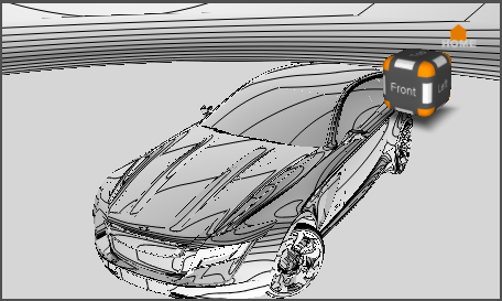

启用曲面分析 -“等光强线”模式 启用曲面分析 -“反射线”模式(平行线性线)
启用分析 禁用分析
  1. 从“曲面分析”对话框的“分析模式”框中,选择“反射线”。
  2. 选择“平面上的平行线性线”。
  3. 更改“线间距”的值以增加平面尺寸。

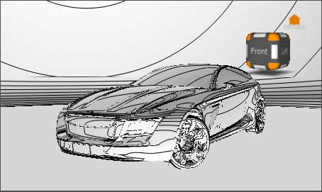

  4. 或者,选择“分析”模式下的“球体上的纵线”。
    这将使用反射到几何体上的线创建球体。
  5. 像在“等光强线”模式中一样调整灯光方向。
