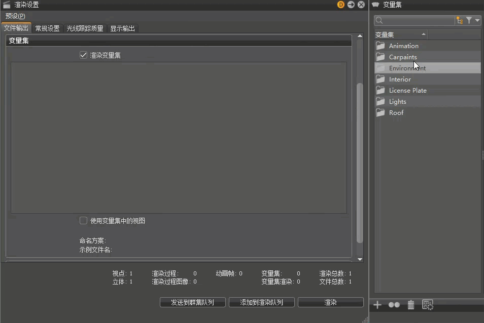

在“渲染设置”>“文件输出”>“变量集”部分中,启用“渲染变量集”。

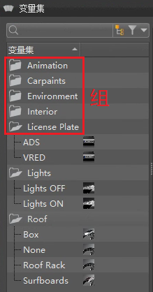

在“变量集”模块中,执行以下任一操作,将变量集添加到“变量集”部分中:

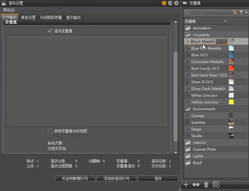

单击并拖动或按住 Shift 键并拖动文件夹,然后在变量集中列出后选中所需的变量。要启用变量集中的所有变量,请单击其文件夹。
按住 Ctrl 键并单击以选择所有所需的变量,然后拖动它们。这些变量将自动被选中。

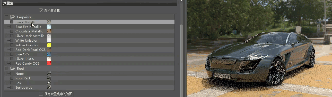

双击列表中的变量可触发并查看其外观,而无需返回到“变量集”模块。

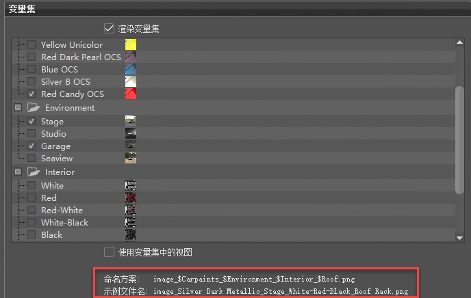

在“渲染设置图像”部分中,使用“文件名”设置图像的保存位置和使用的文件名。
要查看用于生成的图像的命名约定,请查看变量集列表下方。命名方案显示如何创建名称。示例文件名显示实际示例名称。要更改文件名中字符串的顺序,请单击“变量集”部分中的文件夹并将其拖动到另一个文件夹的上方或下方。
