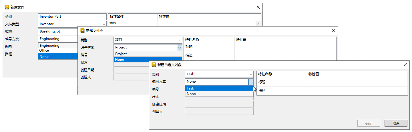

Data Standard 允许对任何 Vault 对象类型进行编号。在第 03 章中,我们介绍了项目的编号方案,这种编号方案只能由此类别使用。第 06 章中介绍的“任务”类型的自定义对象也是如此。如果编号方案直接绑定到某个类别,用户在选择适当的方案时就可能不会感到困惑。在第 10 章中,我们最终打破了“编号方案名称 = 类别”这一原则,因为我们介绍了各种类别的“工程”文件。本章将为您介绍根据任何上下文限制选择所需的脚本编写技能。
完成所有练习后,对新文件、新项目或任务进行编号时,将遵循针对所需上下文过滤编号方案的规则,如 Vault Explorer 中“项目”、“任务”和“文件”的图像中所示。

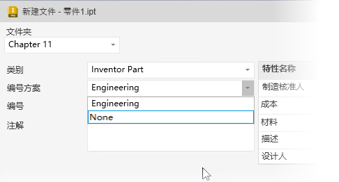

对于 CAD 应用程序,所有文件(独立于类别选择)都过滤到“工程”编号方案。
