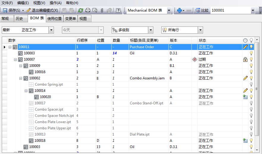

BOM 表状态图标
请务必了解“BOM 表”选项卡的图标和状态设置以便以最佳方式管理 BOM 表。
注: 仅 Vault Professional 中提供 BOM 表功能。
条目的 BOM 表视图
状态图标和详细信息
图标
详细信息
条目已存在于 Vault 中。
条目已存在,但行在 BOM 表中处于关闭状态。
没有分配条目。文件是已分配了条目的父项的子项,但是,没有为该子文件分配条目。
条目行包含已经分成组的多个行。
条目行处于打开状态。条目包含在所有 BOM 表流程中。
条目行处于关闭状态。出于跟踪目的列出了条目,但该条目未包含在 BOM 表流程中。
条目可进行编辑。
条目已锁定,无法进行编辑。
条目已创建,但尚未保存到 Vault 中。
条目已过期。但是,较新的修订可能存在。
条目不可编辑,因为其他用户当前正在编辑父文件。
状态字体和详细信息
字体
详细信息
蓝色、粗体、斜体字体。
特性已被用户替代,但尚未保存到 Vault 中。
黑色、斜体字体。
数量已被用户替代并且已保存到 Vault 中。
黑色、常规字体。
数量已保存到 Vault 中。
