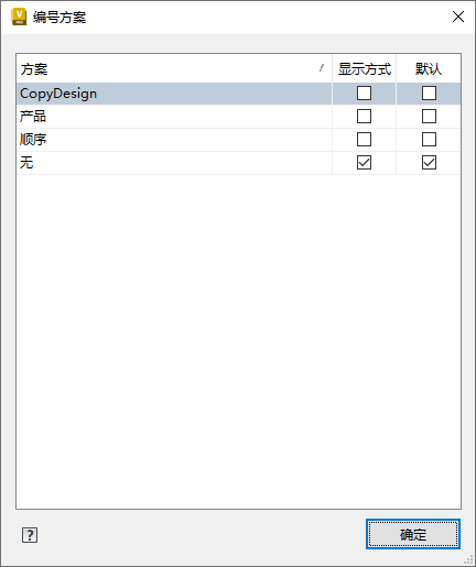

选择“编号方案”以设置哪些命名方案适合在您的复制设计配置中使用。您也可以设置默认编号方案。
注: 有关创建和自定义编号方案的详细信息,请参见
创建编号方案。
- 打开 Copy Design。
注: 如果您尚未登录,系统会提示您
登录 Vault。输入您的凭据并单击
“确定”。
- 在工具栏中,单击“选项”>“编号方案”>“配置”
以打开“编号方案”对话框。
- 对于要在“编号方案”面板中显示为视图按钮的任何编号方案,请选中相应的“显示方式”复选框。
- 选中“默认”复选框以将编号方案设置为默认设置。
- 单击“确定”。
