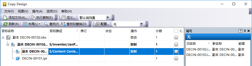

“工程视图”是一种配置模式,可让您为工程图分配单独的复制操作。
选中菜单中的“工程视图”选项,以在主网格中显示工程图。
关联工程图的默认行为
使用视图可访问工程图并为其分配单独的复制操作。链接操作在“操作”列中由“自动”值来表示。
例如,如果某文件标记为用于复制,而关联的工程图标记为“自动”,则在复制操作完成后,该工程图将获得与关联文件相同的新文件名和保存位置。
在“模型视图”中,设置为“自动”的文档将获得与要替换或复制的从属文件相同的名称。这可能会导致文件名重复。转到“视图”>“显示工程视图”以打开工程视图,从而帮助解决文件命名冲突。
