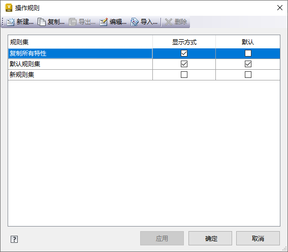

在“操作规则”对话框中创建、编辑和删除操作规则集。

管理规则集
    注: 您必须是 Vault 管理员才能修改操作规则。
  1. 在工具栏中,单击“选项”>“操作规则”>“定义”以打开“操作规则”对话框。
  2. 单击“新建”定义操作规则集
  3. 选择现有规则集,然后单击“复制”以使用相同的条件和特性设置创建新规则集。
  4. 选择现有规则集,然后单击“导出”以将规则集作为 XML 文件导出到所需位置。
  5. 选择现有规则集,然后单击“编辑”以对现有条件和特性设置进行更改。
  6. 选择现有规则集,然后单击“导入”以从所需位置导入现有规则集。
  7. 选择规则集,然后单击“删除”以将其从“操作规则”列表中完全删除。
  8. 单击“确定”以保存更改。
