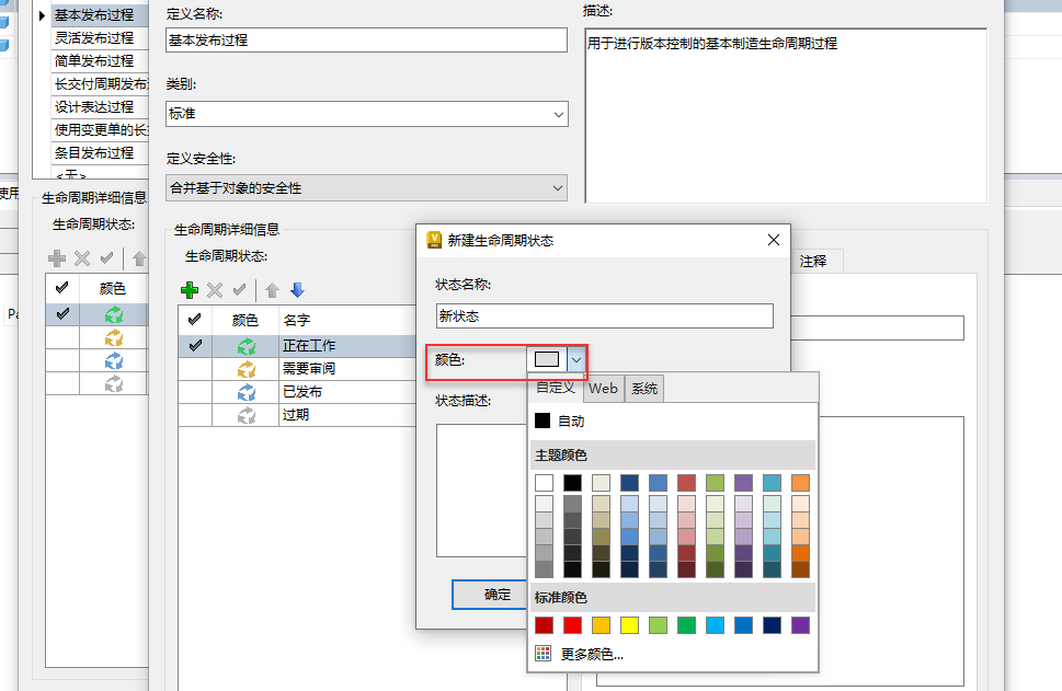

增强了生命周期定义设置,允许进行颜色自定义以指示生命周期状态。您现在可以在所有客户端和用户界面中通过颜色轻松识别生命周期状态。

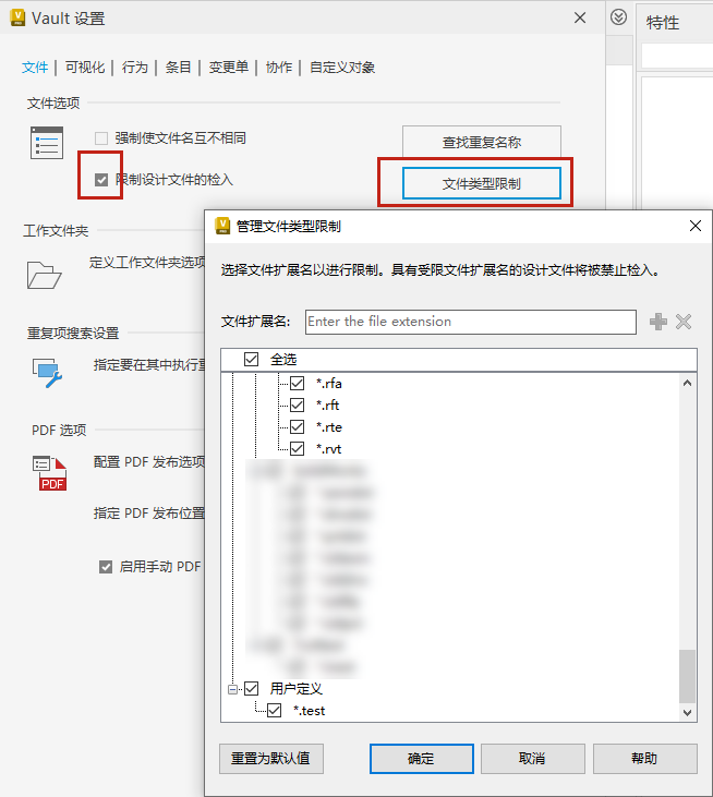

管理员可以定义在“限制设计文件的检入”处于启用状态时不检入的设计文件的列表。可以将文件扩展名添加到用户定义的列表中,但不能删除系统默认扩展名。
因此,用户无法通过 Vault Client(拖放或“添加文件”功能)添加受限文件。他们只能使用相应 CAD 应用程序的附加模块客户端添加受限文件,以保留和维护文件关系。
有关详细信息,请参见管理文件限制。
