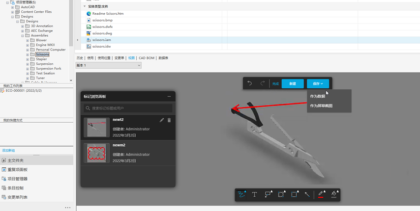

标记浏览面板
您可以根据标记的创建者和创建日期过滤标记。您可以通过该面板查看、重命名和删除标记。也可以收拢/展开面板窗口。
保存标记
您可以将标记作为图像保存在本地计算机上,或将其另存为 Vault 中的数据。保存为数据的标记将列在“标记浏览面板”中。
ECO 中的标记
您可以使用 Autodesk 查看器在 ECO 中查看标记,对标记进行更改,然后将其另存为 Vault 中的数据。
