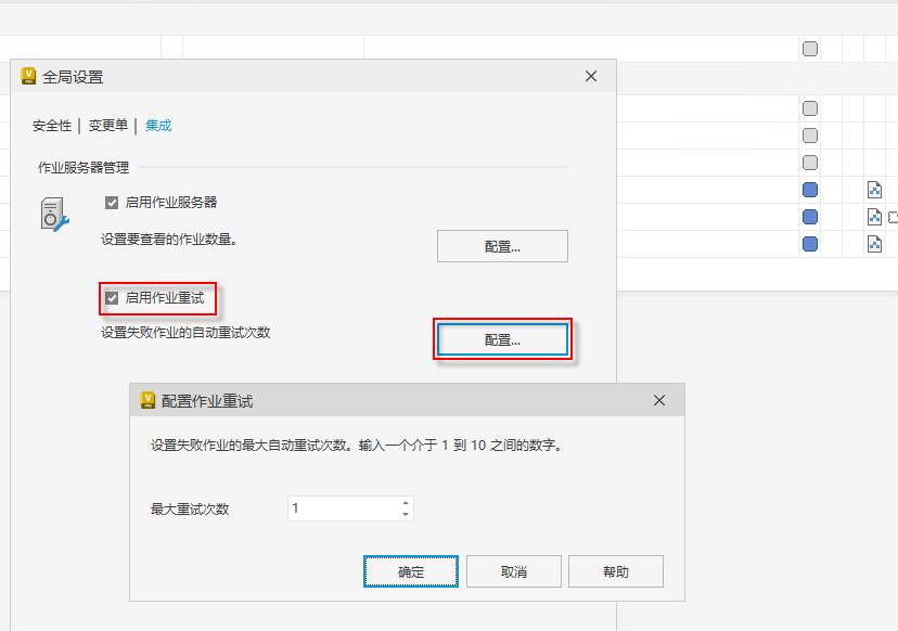

作为管理员,您现在可以为失败的作业启用和设置自动重试。可以设置 1 到 10 之间的最大重试次数。默认情况下,最大重试次数设置为 1。作业无法执行设置的自动重试后,系统将恢复到手动重试。
选择“启用自动重试”以对失败的作业启用自动重试。有关详细信息,请参见
集成全局设置
单击“配置”以设置失败作业的自动重试次数。有关详细信息,请参见
配置作业重试
