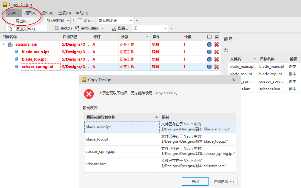

在执行复制操作期间,如果有任何文件具有限制,则警告对话框将显示以红色亮显的受限制文件列表。可以将受限制的文件列表导出为外部文件(xls、xlsx、txt、htm、html)以供参考。
使用导出功能可导出在执行复制操作期间亮显的受限制文件。
有关详细信息,请参见 Copy Design - 漫游。
