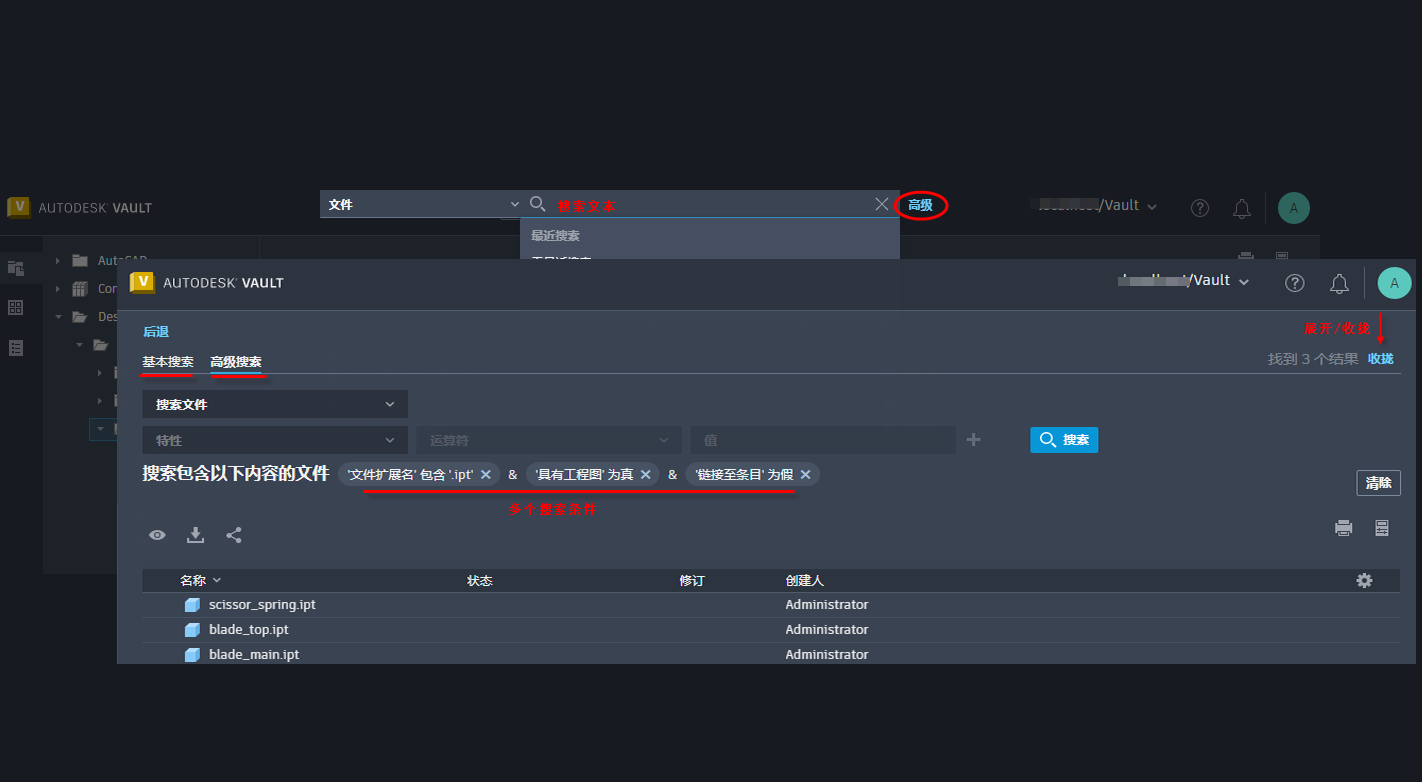

改进了搜索
我们做出了许多改进,使整体搜索体验更加高效和直观。
您可以使用以下搜索功能:
有关详细信息,请参见 Thin Client - 搜索

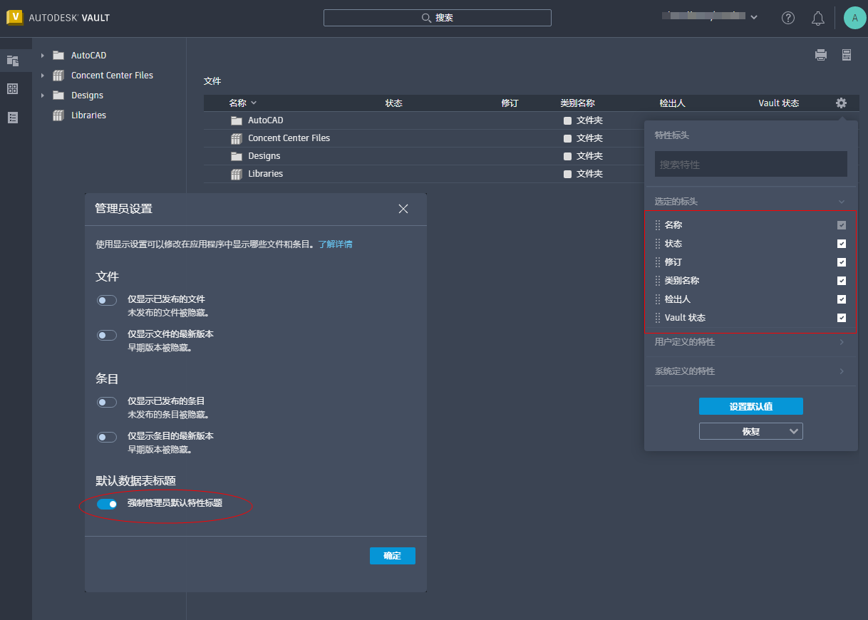

设置默认列
作为管理员,您现在可以配置所需的列,并强制对所有用户实施相同的配置。强制实施配置时,非管理员用户无法更改默认列。
有关详细信息,请参见 Thin Client - 使用 Vault 数据

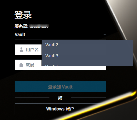

选择要连接的 Vault
Vault 2023.2 允许您查看所有可用的 Vault,并在登录到 Thin Client 时选择需要连接到的 Vault。URL 中的 Vault 名称会在选择 Vault 时发生变化。您也可以在登录到 Thin Client 之后,在 Thin Client 界面中更改 Vault。
