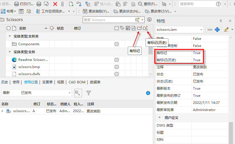

“具有标记”和“具有标记历史数据”特性
添加了两个新系统特性,即“具有标记”和“具有标记历史数据”,以帮助识别具有关联标记数据的文件或版本。使用这两个特性,可以过滤项目中具有历史或最新标记数据的所有文件。

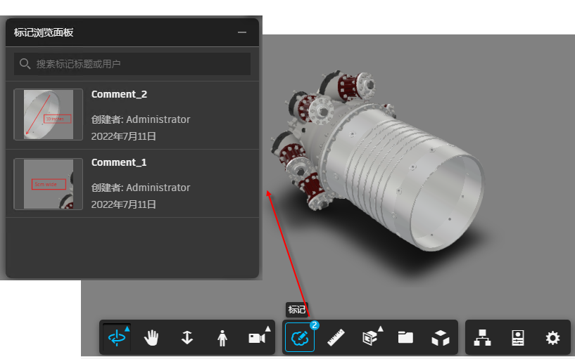

未保存的标记
添加了一条警告消息,以通知未保存的编辑。确认后,将放弃所有未保存的标记。
标记数
现在,可以在标记图标上看到一个数字,指示与文件关联的标记数。单击标记图标可在“标记浏览”面板中查看标记详细信息。
有关详细信息,请参见标记

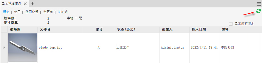

刷新
在 Inventor/AutoCAD 的“显示详细信息”窗格中添加了用于刷新内容的“刷新”按钮。

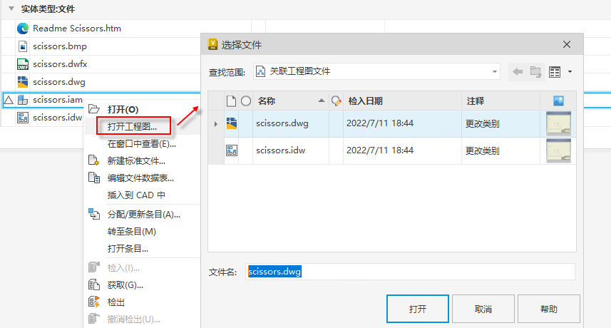

从 Vault 客户端打开工程图
在文件关联菜单中,可以使用新添加的“打开工程图”命令从 Vault 客户端打开关联的工程图文件。
注: “打开工程图”命令仅在 Inventor 和 Solidworks 中受支持。
有关详细信息,请参见使用 Vault 客户端从 Vault 打开文件

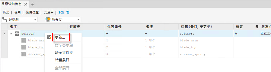

更新条目 BOM 表
使用“显示详细信息”的“BOM 表”选项卡关联菜单中的“更新”命令可更新条目 BOM 表。使用此增强功能,您无需转至“使用”选项卡或“Vault Explorer 条目”即可获取“分配/更新”命令。
有关详细信息,请参见在 Inventor 中显示详细信息
