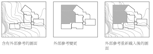

開啟圖面時,所有的圖面參考 (外部參考) 均會自動更新。您還可以隨時更新外部參考,以便確保圖面中顯示的是最新版本。
當您開啟圖面時,所有外部參考將自動更新。使用「外部參考」選項板中的「重新載入」選項,可隨時更新外部參考,以確保圖面中顯示的是最新版本的外部參考。
每當您在網路環境下修改並儲存外部參考圖面,其他使用者均可以透過將此外部參考重新載入到他們開啟的圖面中,來立即存取您的變更。
