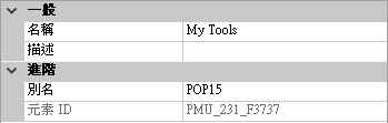

  3. 選取新的下拉式功能表,並在「性質」窗格中更新其性質:
    • (可選) 在「名稱」方塊中,編輯文字字串以包括特殊字元或 DIESEL 表示式。
    • 在「描述」方塊中,輸入功能表的描述。
    • 在「別名」方塊中,會根據已載入的下拉式功能表數目,自動為新功能表指定別名。例如,如果指定的別名是 POP12,表示已載入十一個下拉式功能表。視需要編輯此別名。
