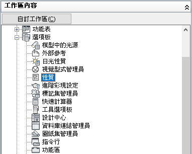

中的自訂」窗格中展開工作區,並選取包含您要修改之選項板的工作區。
在「工作區內容」窗格中,按一下「選項板」旁的加號 (+) 以將其展開。
選取您要修改的選項板。

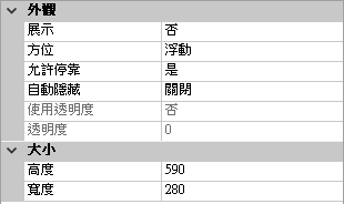

在「性質」窗格中,執行以下任意或所有作業:
在「展示」方塊中,選取一個選項 (「否」、「是」或「不變更」)。
在「方位」方塊中,選取一個選項 (「浮動」、「上」、「下」、「左」或「右」)。
在「允許停靠」方塊中,選取一個選項 (「否」、「是」或「不變更」)。
註:
若要指定視窗應被錨定,請將「方位」設為「左」、「右」、「上」或「下」,並將「自動隱藏」設為「打開」。
在「自動隱藏」方塊中,選取一個選項 (「打開」、「關閉」或「不變更」)。
在「使用透明度」方塊中,選取一個選項 (「否」、「是」或「不變更」)。
在「透明度」方塊中,輸入數字 (如果適用)。
在「預設群組」方塊中,選取一個工具選項板群組 (僅用於「工具選項板」視窗)。
在「高度」方塊中,輸入一個數字。值為 0 相當於「不變更」。
在「寬度」方塊中,輸入一個數字。值為 0 相當於「不變更」。
